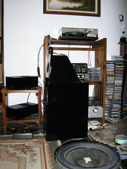

Diy 3 vias.Pretas Lusitanas
Colunas Diy 3 vias com portico reflex na base.

Re: Colunas de som DIY
caro 123jaesta (o nick é assertivo e traduz um bom espírito DiY)
As unidades são as revelator da scanspeak (18w4831G00, 12M4831G00 e R2904-700005), que seja do meu conhecimento não há nenhum kit com estas unidades (existem alguns com as versões de 8ohms mas em configurações de 2 vias ou modelos de fábrica com duas ou três vias de dois woofers). Assim, a caixa foi pensada e efectivada por mim, sendo que a inclinação determina o alinhamento de fase pela posição dos magnetos dos altofalantes - em todo o caso a unica forma de alinhar mecanicamente a fase.
O crossover bem.... estou a usar um que a alpine desenvolveu para estes altifalantes - o preço e o facto de ser configurável (1ª a 4ª ordem) justificou essa escolha - contudo, estou naquela fase em que o ajuste do dito já passou para a alteração - não me identifico com os valores escolhidos para a passabanda do médio nem com os truques de ajuste de Q que funcionam como EQ, tal também vai implicar uma alteração do ponto de corte do LP do woofer.
Ao mesmo tempo vou usando um cross activo para comparar.
Numa palavra: experiências.
Experiências essas que servem para ir fundamentando o meu, também modesto, conhecimento.
Que das nossas disponibilidades resultem diálogos.
Boas audições.
Boas audições.
... faltava:
são seladas, embora com a caixa pensada para fácil adaptação de um pórtico, não obstante essa não é a ideia, as frequências de corte estão em torno dos 300-600hz e 3.5-4Khz.
Boas audições
Boas audições
Caríssimos
Após muitas turras e abordagens com o crossover..... já tocam a sério.
Boas audições
Boas audições
Boas stuyvesant.Então e quais foram as frequencias de corte que escolheste?És de que zona do Pais?Abraço.
Nuno
Nuno
123jaesta- Profissional
- Número de Mensagens : 257
Idade : 57
Localização : Sintra
Ocupação : Desocupado
Data de inscrição : 15/06/2007
Pontos/Reputação : 113
Estão nos 500hz e 3.6 Khz, mas ainda vou alterar para os 4.8-5Khz no passivo por carolice, mas... vou mesmo entrar na onda activa com tri-amplificação. Sou de Lx.
Boas audições
Boas audições

Pretas Lusitanas
Projecto finalizado.

E que tal tocam?
Fernando Novais- Membro Audiopt
- Número de Mensagens : 2644
Idade : 53
Localização : Gondomar/Porto
Ocupação : Funcionario Publico
Interesses : Musica/Cinema/Vespas
Data de inscrição : 18/02/2008
Pontos/Reputação : 1764
Boas Fernando.Posso afirmar que tocam muito bem e julgo que para serem superadas teria que ir para patamares bem altos em termos de valores( 2 ou 3mil euros) em colunas de marca.Descrever é dificil até porque nem todos ouvimos a musica da mesma maneira ,com isenção em relação a marcas e ao que faço posso dizer que este é o meu 17º projecto e que está acima de todos os outros.Enfim refinadissimo e fabuloso.Felismente (porque gosto deste meu hobby) já estou de volta de outro.Uma experiencia completamente nova mas que me está a surpreender bastante.Colocarei brevemente informação.
Abraço.
