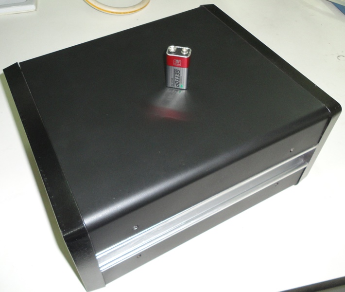

Pois bem, depois de impasses e esperas chegou a hora de ligar o ferro de soldar, já estive a ver cera de abelha (fica para o fim desta etapa) mas tem mais que pernas para andar
vou partir deste resultado:
e seguir este plano:
em parte admito que uma das razões para ainda não ter iniciado esta alteração é uma grande pena minha de ter de perder o que para mim foi um muito bom resultado final a que consegui chegar com o Ptphones. Mas como será para melhorar o que já é bom vamos a isto.
A minha proposta de circuito a utilizar como já tinha referido é esta, abdicando da utilização de condensadores na saída de sinal:
os componentes que me faltavam eram estes:
resistências de diversos valores,
cobre revestido a prata e isolado com teflon,
e os já pouco visiveis transistores bf471 e bf472
tudo isto dentro desta nova "casa", mais perspectivas a seguir...
os rasgos de ventilação que se vêm na 1ª imagem no fundo da caixa são idênticos aos que fiz (mal) na 1ª metade do desenho da placa traseira a implementar, estão mesmo a pedi-las para colocar as válvulas nessa zona e assim favorecer a ventilação das mesmas e do interior da caixa...
A pintura original foi mantida tendo pintado por cima desta por forma a manter a boa qualidade que esta tinha, daí as manchas que se vêm na parte de dentro da caixa.
Mais novidades para breve, a (re)colocação do circuito na tábua de ensaios...
