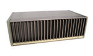

Possuo um Quad 405. E na calha está a hipótese de adquirir um segundo Quad 405, isto havendo a hipótese de modificar ambos para Mono-canal e assim beneficiar de maior potência.
Da informação que já obtive sei que isto é possível com o modelo Quad 405 MKii.
http://quad405.com/405monorev1.pdf
A incerteza reside portanto, em saber se será possível o mesmo com o Quad 405. A fornece-los estará o Pré Quad 33 303
Toda a ajuda é agradecida, desde já.

tem de sofrer uma alteração interna para que tal seja possivel.
Penso haver esquena na net.
Contudo tenho a informar que esses amps tenhem bastante força, podendo funcionar muitissimo bem se a fonte for melhorada conformo eu tenho um par em mono (feito apartir de 1 só unidade stéreo)
cumps

Desde há alguns anos que utilizo amplificadores Quad 405 no meu estúdio, quase exclusivamente (a excepção é um Bryston). Conforme os monitores, utilizo 405 em stereo, mono e inclusivé em bi-amplificação activa (um canal para graves/médios, outro para canal para o restante, troca a cada 30 dias, mais coisa menos coisa).
Tirando um curto período de 15 dias em 2002, em que o estúdio esteve fechado, têm estado prácticamente ligados 24 horas por dia desde 1995. Exceptuando a substítuição de componentes cansados, NUNCA avariaram. Há melhor que os 405?
Sempre houve. Antes e depois.
As modificações são muito simples de fazer, e a Quad terá todo o prazer em o ajudar.
Se a compra de um segundo 405 lhe apareceu como uma pechincha, não hesite. Caso contrário, e não sendo coleccionador de Quads, pense melhor.

Amigo Ghost4U, muito obrigado pelo contacto. Sem dúvida que é bastante útil e não deverei hesitar em fazer uso dele, principalmente se pessoalmente vier a sofrer de sofregidão em ver a coisa feita. Pois como diz o ditado "Devagar porque temos pressa !"
Bem, já tenho os numeros de série de ambos, para situar bem a coisa:
Pré : Quad 33 : 61899
Amp : Quad 405 : 4454
E da pesquisa o trivial já cá canta, alguns esquemas, artigos, um ou outro DIY bem sucedido e algumas referências a kits disponíveis para upgrade aos componentes do 405. Destaco um artigo por um tal, aparentemente famoso, Steve McCormack que desenvolveu um kit de melhoramento substancial ao 405.
O que devo fazer para já e para breve será comprovar a virgindade do 405, uma vez que existe alguma probabilidade de a unidade já ter tido componentes melhorados algures no tempo, uma vez que meu pai trabalhava na área e tinha bastante gosto no equipamento. Vou portanto abri-lo, comparar referências, fotografar e postar aqui toda a pornografia das entranhas do animal.
FBatista

Chegou o momento de rever os 2 Quad 33 e 405-1. Começei por estudar alguns documentos publicados na NET por gente bem mais entendida sobre o 405. Encontrei modificações reconhecidamente interessantes e engraçadas a este amp. .
A minha intenção é restaurar a condição original dos aparelhos. Para isso recorri a kits da DADA Electronics.
O site e blog destes tipos é um sacrário de boa informação sobre os QUAD.
Neste momento ambos funcionam : mas não apresentam fiabilidade digna. O 33 tem falhas nos potenciómetros e é temperamental nas fichas DIN. O 405 é muito temperamental e por vezes trás surpresas desagradáveis na entrada DIN. O 405 apresenta ainda um dos 2 condensadores insuflado estando o outro também a caminho. Já nem sequer os ligo ! Em termos de qualidade sonora não noto degradação. 40 Anos de existência e a evolução nos componentes electrónicos, justificam perfeitamente a revisão.
Os Kits da DADA básicamente pretendem restituir a electrónica ao seu estado original, actualizam valores de tensões e impedâncias para maior compatibilidade com a aparelhagem de hoje em dia e também podem propor a alteração de tomadas. Como é o caso do 405 onde me verei livre das DIN para RCA. Exceptuando um ou outro kit, não pretendem introduzir modificações de maior ao equipamento. Para isso há outras soluções.
Aguardo portanto a chegada de :
Para o Quad 33 :
- Potenciómetro 47K Linear com comutador On/Off (isto ficará de reserva para o caso do comutador pifar)
- Kit de resistências e condensadores para restauro e compatibilidade de tensões
Para o Quad 405 :
- Kit de resistências, condensadores, Ampop de entrada Burr Brown OPA604 , cabelagem interna, tomadas RCA, tomadas banana e conectores de placa banhados, massa térmica, para restauro e compatibilidade.
- Kit placa circuito impresso com 2 rectificadores de onda completa e 2 bancos de 20.000uF (que totalizam 40.000uF sobre o mesmo transformador).
De resto vou separar alimentação e sinal, que neste momento circulam num mesmo chicote, no interior do 405, limpar, pintar.
No 33 também limpar e pintar caixa bem como indicações no paínel posterior.
Portanto para já, será 80% restauro e 20% actualização.
De toda a documentação que tenho lido, tenho aprendido bastante, em primeiro lugar. Há um considerável número de modificações mais a fazer, para maior estabilidade, qualidade ou potência. Mas isso será novamente para o futuro ! Darei talvez atenção ao excelente artigo de Berndt Ludwig que no campo da estabilidade sugere - entre várias coisas - a utilização de condensadores (de medida por ele específicada) como filtros na entrada do primário e saída do secundário do transformador. É também dele (embora já fosse do meu conhecimento) a sugestão de separar fisícamente o chicote principal de cabelagem em 2 : de alimentação e sinal.
Aqui fica o link : Berndt Ludwig on the QUAD405
Este autor merece toda a minha admiração pelos conhecimentos que apresenta, pela forma como expõe os assuntos e por desfazer de forma razoávelmente lógica alguns mitos da electrónica-audio.

Dado o bom estado da caixa do 405 resolvi dispensar a re-pintura. Vou apenas limpar e tratar a pintura existente. A poupança de tempo já me permitiu iniciar o restauro das Sansui Sp2000 - depois farei o relato.
Chegado o kit de componentes dei início à troca dos condensadores por um banco de 4 condensadores e 2 rectificadores. Trata-se da conversão para "Dual Mono Power Supply", ou fonte de alimentação independente por canal.
A 1ª tentativa resultou no que as fotos melhor descrevem.
Foram trocados parte da cabelagem, as tomadas de entrada RCA e saída de banana. A ficha DIN foi completamente desligada. Todo o circuito primário do transformador mantém-se intacto: tomada, fusível, selector de tensão de entrada e cabelagem.
Apesar de perfeitamente funcional, o aspecto não me agradou mínimamente. Resolvi substituir totalmente a cabelagem com excepção dos blindados de entrada (que são bastante bons) e tratar de arrumar tudo convenientemente.
Resulta que :
Procurei separar alimentação de sinal e saída. Apenas num ponto há cruzamento entre estes : junto ao transformador com a cabelagem do primário. Mas para reduzir possíveis interferências, a passagem é feita a 90º entre estes. Isto justifica porque os RCA foram movidos para a esquerda do equipamento : unicamente para aproveitar o chicote blindado numa posição onde fosse fácil juntar a este a saída do canal esquerdo e o cabo blindado de entrada do canal esquerdo, mantendo entrada e saída o mais longe possível da cabelagem de alimentação. De todas as modificações que tenho visto na net a maioria arruma as RCA's à direita, fazendo a passagem por baixo em parelelo com a alimentação da PCB do canal esquerdo e com a "loom" do primário.
Os cabos blindados de entrada foram mantidos com o mesmo comprimento.
As fotos foram feitas com o amplificador em teste : daí os cabos que aparecem ligados.
Terminada esta fase, vou prosseguir com a troca de componentes numa e noutra placas do 405.
Farei uma de cada vez por forma a poder comparar o antes e depois, com um canal terminado e outro por terminar.
No fim, é limpar e tratar as laterais, topos e dissipados.
Posteriormente vou procurar outras modificações nas PCB's deste amplificador.
