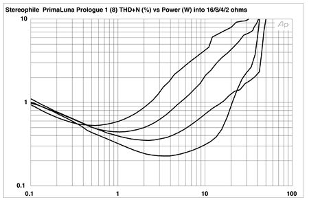

Os amplificadores a válvulas têm a particularidade da distorção harmónica aumentar proporcionalmente ao aumento de potência pelo que é importante que se garanta um grande "tecto":
B&W CM7 PLPFIG05
Já postei aqui no forum estes escritos sobre o assunto:
What makes a speaker tube friendly?
