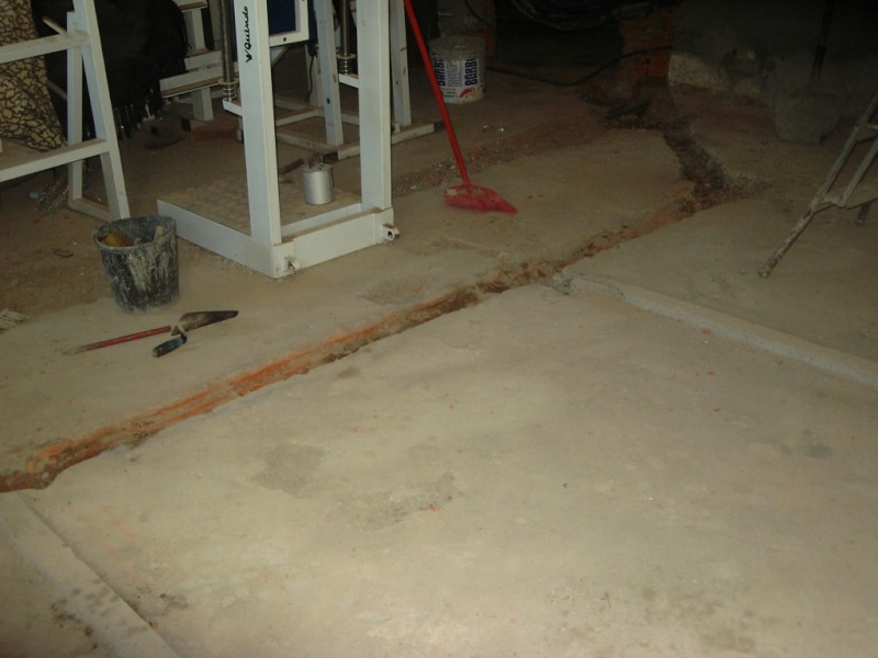

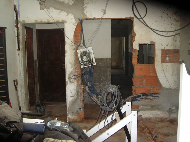

2 anos e alguns meses depois vou começar a mexer na sala, vou tentar ir actualizando aqui os trabalhos desenvolvidos para se fazer um bom acompanhamento da situação.
Primeiras imagens, trabalhos parados desde 2006.
Os trabalhos estao a recomeçar com trabalhos de electricista, com a colocação de 2 zonas de tomadas principais, se virmos a sala como um rectângulo , temos então uma zona central e outra zona lateral, para colocação dos equipamentos ora de frente entre as colunas, ou de lado.
Ao meio no tecto levara a tomada para o projector e cabo para levar o sinal dvd/projector.
E tambem trabalhos de colocação do contrapiso, a betomilha.
Mas vamos indo a pouco e pocuo vendo a situação.

Ora depois de 2 dias de trabalho:
A questão da porta esta resolvida , e em movimento. Em fotos:
Inicio do corte , olhem o pó:
Re: A minha sala AV - sugestões, dicas, ajuda, orientação
Foi uma trabalheira imensa partir a parede para abrir uma nova porta, bem como a abertura de novo espaço para o quadro e espaço para os cabos do projector, corrente e sinal.
E a seguir começaram a ser feitos os canais pelo chão por onde irão passar os tubos de 25 para:
- cabos coluna surround ( com duas configurações) - partindo da frente
- Cabos coluna surround back ( com duas configurações) - partindo do lado direito da sala
- 2 cabos para subs para a frente ( esq. e direita)
- 1 cabo para central
