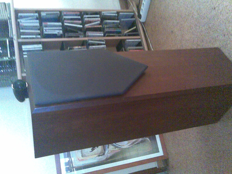

como podem ver,arranjei um resto de tela betuminosa que deu para pôr no T interior mas no resto queria ver punha folha de chumbo,dependendo do preço, já que é um dos melhores isolantes acusticos.
No travamento superior tomei a liberdade de fazer dois furos e arredondar as arestas,se não melhorar a acustica da caixa pelo menos fica mais bonito
Aqui têm algumas fotos de outro projeto com a mesma caixa:
