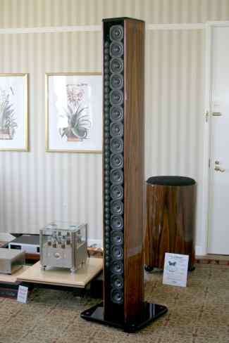

Caro enxuto um sub de 10",12",15",18" pode ser exelente para audio mas a um nivél de colunas principais de maior porte e com capacidade de mais baixas frequencias.
Tive o prazer de ouvir recentemente na casa de um audiofilo amigo uma PipeDreams e as mesmas fazem-se acompanhar com dois subs com 2 unidadedes de 18" cada um. O que será caso para dizer que o patamar de sonoridade nada tem a ver com pequenas colunas monitoras .
Em casa deste amigo que aparece aqui no video:
Os subs são bons quando bem aplicados e afinados e compatibilizados com as colunas a utilizar, tudo tem a ver com o equilibrio dos factores intervenientes.
