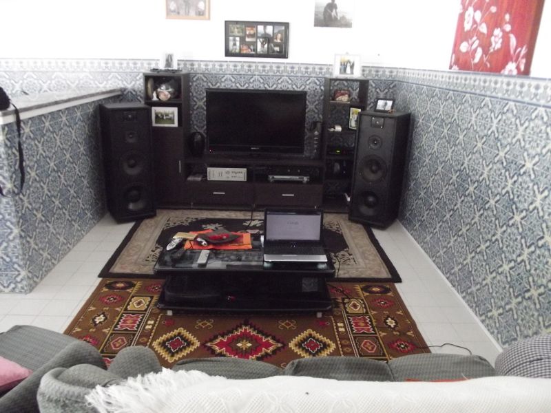

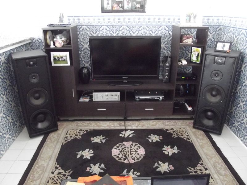

depois de algumas voltas a cabeça e as colunas finalmente consegui encontrar um equiibrio bastante bom, tambem pus o WAF a meu favor, depois de acertar tudo peguei na "maria" coluquei no ponto de audiçao e ate ela que nao pesca nada notou as melhorias, eu perguntei de onde vem o som? mandei fechar os olhos e ela vem de frente parece que esta a cantar a nossa frente.
e ficou assim
o que eu alterei foi:
tirei o crossover ativo e o equalizador, fiz um cabo em Y do pre-out ao m.a-in do scott e com uma saida para o amp dos subs, assim como os subs fazem corte mecanico aos 150hz nao necessito de crossover, assim parece ter tudo em sintonia, um grave mais profundo e poderoso e melhor integraçao entre o medio grave e sub, a gama media alta esta mais detalhada e ja nao cansa estou horas a ouvir sem incomudar.
tambem para experimentar arranjei outro tapete como se ve nas fotos e os graves ficaram mais secos (menos reflexao).
admito que estou agora a entrar mais no espirito do hi-fi (kiss) em que menos é mais
e ficou assim

Agora entendo como a WAF entrou no jogo

music escreveu:Agora entendo como a WAF entrou no jogo![]()
a sorte é as colunas ter anti-vibraçoes se nao a moldura nao durava muito tempo de pé

Aquilo é o quê? A tua fotografia?
Olha que considerando os materiais empregues e a pouca experiência do Antero neste tipo de projetos, acho que não ficaram nada más.
