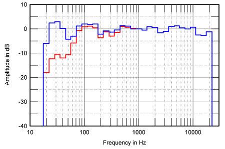

Joao Paulo escreveu:são consideradas por todos, os que tiveram oportunidade de as ouvir, como as mais equilibradas da série, e não se esqueça que numa audição rápida uma coluna com mais graves surpreende mais, mas em casa, no nosso espaço por vezes não é bem assim...
Não convém confundir mais graves (maior intensidade do que o resto do espectro a uma dada frequência) com maior extensão nas baixas frequências (mesma intensidade mas menor frequência).
O meu sistema Frequencyon1530
Neste exemplo podemos ver que a coluna em questão apresenta um excesso de 5dBs próximo dos 100Hz mas a resposta abaixo desta frequência (ou seja a extensão) é praticamente nula.
O meu sistema NHTfig18
Aqui podemos ver como a adição de um sub-woofer pode aumentar a extensão ao nível das baixas frequências sem aumentar a intensidade em nenhum ponto do espectro.
Note-se que esta medição foi efectuada na sala de escuta e não em câmara anecóica.
O resultado é óbvio: uma reprodução mais realista pois abrange todo o espectro audível.
Quem está a confundir ?
onga-ku escreveu:
Neste exemplo podemos ver que a coluna em questão um excesso de 5dBs próximo dos 100Hz mas a resposta abaixo desta frequência (ou seja a extensão) é praticamente nula.
E qual é a coluna "em questão" no gráfico ?
onga-ku escreveu:
Obvio.
BeW CM1 lol!

Desculpa mas é um bom exemplo de uma coluna com muitos graves e pouca extensão...e de uma má coluna. Razz
Mas segundo muitos reviewers os equipamentos não têm defeitos, só carácter. pirat
