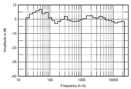

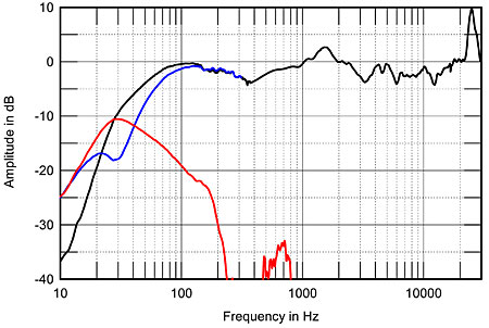

Este gráfico que vem no manual das colunas é muito interessante:
Sempre achei curioso como é que se podia descrever subjectivamente a reprodução de graves de umas colunas como sendo rápidos, especialmente porque essa característica era muita vezes a colunas com pouca extensão; agora entendo...
Deep é o grave de muitas Wilson, Fast o das CM1:
Wilson Maxx
Neutral é mais raro...

Segundo a avaliação técnica Razz estas PSB têm muito potêncial: http://www.stereophile.com/content/psb-image-t6-loudspeaker-measurements

A respeito das PSB...
Fazendo a tal análise técnica aos resultado vejo ali duas ou tres situações preocupantes.
A primeira é uma impedancia de 3 ohm com valores sistematicamente abaixo dos 4 ohm entre os 100hz e os 800hz.
Depois ha um razoavel empolamento nas baixas frequencias com um pico nos 70 hz o que poderá ser problematico em muitas salas. Estas terão de ser grandes.
Por fim alguma falta de linearidade nomeadamente na banda média. O crossover relativamente baixo (abaixo dos 1000 hz) tambem não sei se será uma boa solução...

JCF escreveu:A respeito das PSB...
Só uma correcção: as frequências de corte são 500Hz e 2.200Hz.
A resposta não é má tendo em conta a gama de preços em que se insere:
PSB T6
Avalon NP 2.0
DALI Ikon 6
Kef IQ9
Monitor Audio RS6
